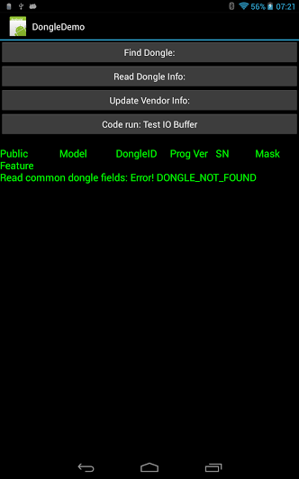

Благодарю за ответ. По какой причине DONGLE_NOT_FOUND может быть на мобильном устройстве?

Re: Guardant dongle not found
geaden пишет:
Наш пример рассчитан на работу с ключами, в которые прошиты демонстрационные коды доступа.
Таким образом, чтобы данный пример обнаруживал ключи, в которых прошиты коды доступа отличные от демонстрационных, необходимо в исходном коде примера указать нужные коды доступа электронных ключей.
private static final int PUBLIC_CODE = 0x519175B7;
private static final int PRIVATE_READ_CODE = 0x51917645;
private static final int PRIVATE_WRITE_CODE = 0x51917603;
