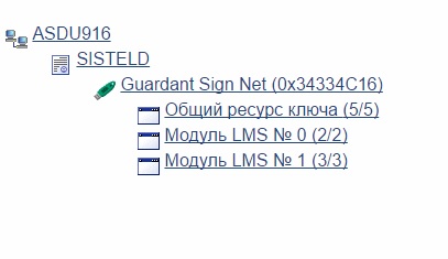

Модули LMS не отображаются по именам в вёб интерфейсе сервера
Есть на самом деле несколько проблем.
1. Почему модули не отображаются по заданным им при создании LMS именам, как описано в руководстве? В grdsrv.ini эти имена прописаны так:

Вместо исходных Programm1 и Programm2 получаю следующее:

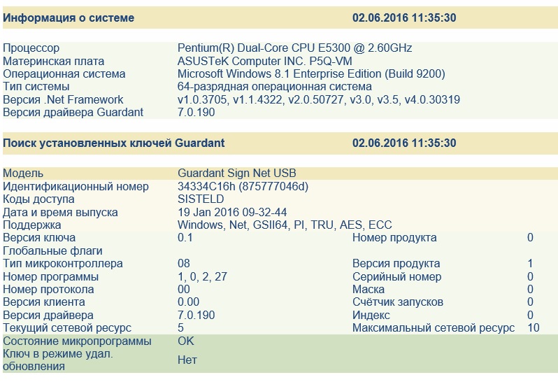

2. Также, при просмотре информации о ключе через соответствующую утилиту, ресурс таблицы лицензий так же не отображается. Получается, без истории образов в БД или через сервер, я никак не могу посмотреть таблицу лицензий и подправить её как мне необходимо как и всю другую информацию? Если в БД нет правильного последнего образа, то придётся создавать новый, основываясь на информации о ключе?

Здравствуйте.
Crazy-veronik пишет:
Для приложения Сервер сетевых ключей Guardant Net современной версии названия модулей выгружаются в отдельный конфигурационный файл grdlms.ini, который должен быть помещен в одну директорию (%ProgramData%\Guardant\GLDS\) с конфигурационным файлом grdsrv.ini.
После выгрузки данного файла нужно выполнить операцию перечитать ключи или перезагрузить сервер сетевых ключей.
Да, все верно, утилита диагностики показывает только максимальный сетевой ресурс и сохранять прошивки обязательно нужно, причем еще критичнее это для выполнения доверенного удаленного обновления памяти электронных ключей, поскольку в прошивке хранится пароль для такого обновления.
