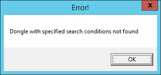

		<item>
			<title><![CDATA[Re: GSRemote 7.0.307.0 не находит ключи]]></title>
			<link>https://forum.guardant.ru/post/4062/#p4062</link>
			<description><![CDATA[<p>Утилиты из папки &quot;7.0.307&quot; были взяты из SDK установленного с демонстрационными кодами доступа, поэтому ваши ключи они и не находят.<br />Установите &quot;свежий&quot; SDK со своими кодами доступа и из этого комплекта берите утилиты удаленного обновления.</p>]]></description>
			<author><![CDATA[null@example.com (Антон Тихиенко)]]></author>
			<pubDate>Thu, 07 Feb 2019 12:03:43 +0000</pubDate>
			<guid>https://forum.guardant.ru/post/4062/#p4062</guid>
		</item>

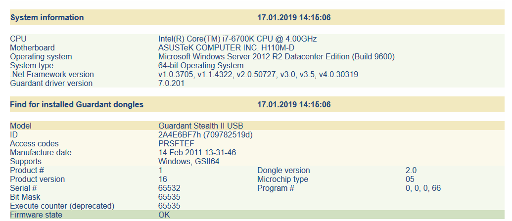

		<item>
			<link>https://forum.guardant.ru/post/4050/#p4050</link>
			<description><![CDATA[<p>Здравствуйте.</p><p>А утилита программирования из состава SDK 7 Update 6 эти ключи нормально находит и позволяет прошивать?<br />Такое сообщение обычно возникает если SDK устанавливался с кодами доступа, отличными от прошитых в ключах (например, с демо-кодами).</p>]]></description>
			<pubDate>Thu, 17 Jan 2019 12:58:01 +0000</pubDate>
			<guid>https://forum.guardant.ru/post/4050/#p4050</guid>
		</item>

		<item>
			<link>https://forum.guardant.ru/post/4048/#p4048</link>
			<description><![CDATA[<p><span class="postimg"><a class="fancybox fancybox.image" rel="group" href="https://forum.guardant.ru/uploads/legacy/0/4000/4048/p1d1di78ib8cv1nh41jls10adbo01.png"><img class="fb_img" src="https://forum.guardant.ru/uploads/legacy/0/4000/4048/thumb/p1d1di78ib8cv1nh41jls10adbo01.png" alt="" /></a></span></p><p><span class="postimg"><a class="fancybox fancybox.image" rel="group" href="https://forum.guardant.ru/uploads/legacy/0/4000/4048/p1d1di7cv01n2n1puv1g41v681mvi2.png"><img class="fb_img" src="https://forum.guardant.ru/uploads/legacy/0/4000/4048/thumb/p1d1di7cv01n2n1puv1g41v681mvi2.png" alt="" /></a></span></p>]]></description>
			<author><![CDATA[null@example.com (AZ)]]></author>
			<pubDate>Thu, 17 Jan 2019 09:28:38 +0000</pubDate>
			<guid>https://forum.guardant.ru/post/4048/#p4048</guid>
		</item>
