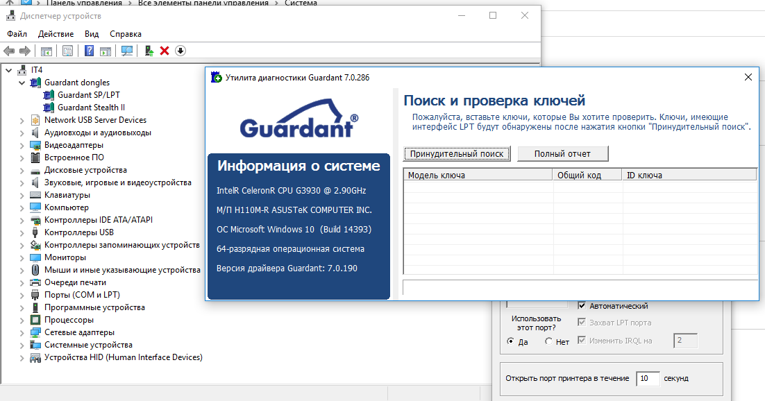

			<description><![CDATA[<p><span class="postimg"><a class="fancybox fancybox.image" rel="group" href="https://forum.guardant.ru/uploads/legacy/0/3500/3643/p1bja06fg9mvj911stukg78931.PNG"><img class="fb_img" src="https://forum.guardant.ru/uploads/legacy/0/3500/3643/thumb/p1bja06fg9mvj911stukg78931.PNG" alt="" /></a></span></p><p>добрый день, модель ключа Guardant Stealth II, пробрасывали NETUSB-400i. в диспетчере устройств - устройство появляется, но при проверки утилитой диагностики - ключ не находит.</p>]]></description>
			<author><![CDATA[null@example.com (klimin_sv)]]></author>
			<pubDate>Fri, 23 Jun 2017 08:16:07 +0000</pubDate>
			<guid>https://forum.guardant.ru/post/3643/#p3643</guid>
		</item>

			<description><![CDATA[<p>Здравствуйте. Уточните исходные данные. Модель ключа, чем пробрасываете и куда. Пришлите скриншоты.</p>]]></description>
			<author><![CDATA[null@example.com (Тимофей Ершов)]]></author>
			<pubDate>Thu, 22 Jun 2017 10:26:37 +0000</pubDate>
			<guid>https://forum.guardant.ru/post/3642/#p3642</guid>

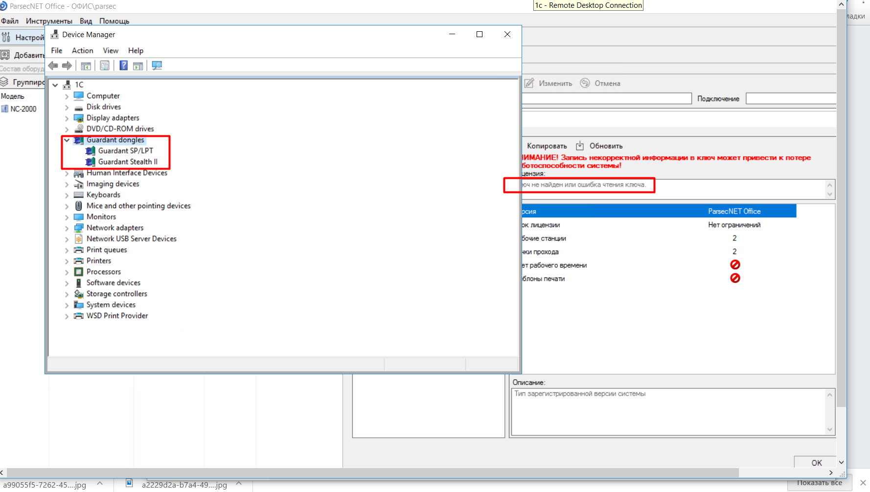

			<description><![CDATA[<p>Здравствуйте.<br /></p><div class="quotebox"><cite>kraggash пишет:</cite><blockquote><p>В сети стоит Digi  AnyWhereUSB/5, драйвера в системе стоят. Вытыкаю Guadrant из USB порта и втыкаю в Digi. Как я писал выше - устройство системой видится и определяется, но драйверами Guadrant не видится никак</p></blockquote></div><p><a href="https://forum.guardant.ru/post/3/#p3">Обновите</a> драйвер.</p>]]></description>

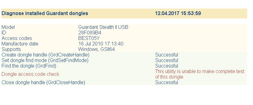

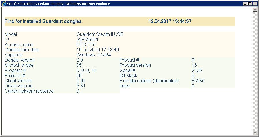

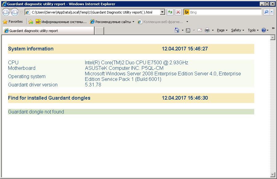

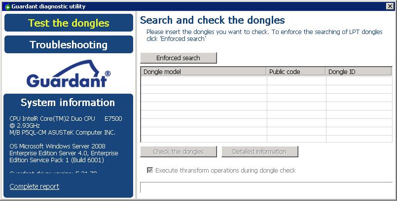

			<description><![CDATA[<p>Итак ... есть машинка с установленным софтом, который использует ключ Guadrant.<br /><span class="postimg"><a class="fancybox fancybox.image" rel="group" href="https://forum.guardant.ru/uploads/legacy/0/3500/3611/p1bdgmikrj1hhsuo219vhuh0nmv1.jpg"><img class="fb_img" src="https://forum.guardant.ru/uploads/legacy/0/3500/3611/thumb/p1bdgmikrj1hhsuo219vhuh0nmv1.jpg" alt="" /></a></span><br />Пока ключ &quot;торчит&quot; в родном USB коннекторе, то все работает:<br /><span class="postimg"><a class="fancybox fancybox.image" rel="group" href="https://forum.guardant.ru/uploads/legacy/0/3500/3611/p1bdgmjsom1la51mvslt19pe14h51.jpg"><img class="fb_img" src="https://forum.guardant.ru/uploads/legacy/0/3500/3611/thumb/p1bdgmjsom1la51mvslt19pe14h51.jpg" alt="" /></a></span><br /><span class="postimg"><a class="fancybox fancybox.image" rel="group" href="https://forum.guardant.ru/uploads/legacy/0/3500/3611/p1bdgmkdvl19dte3a1pfdtemqcl2.jpg"><img class="fb_img" src="https://forum.guardant.ru/uploads/legacy/0/3500/3611/thumb/p1bdgmkdvl19dte3a1pfdtemqcl2.jpg" alt="" /></a></span><br /><span class="postimg"><a class="fancybox fancybox.image" rel="group" href="https://forum.guardant.ru/uploads/legacy/0/3500/3611/p1bdgmmmcd1dq1q2m17ss1sm81c9r1.jpg"><img class="fb_img" src="https://forum.guardant.ru/uploads/legacy/0/3500/3611/thumb/p1bdgmmmcd1dq1q2m17ss1sm81c9r1.jpg" alt="" /></a></span></p><p>В сети стоит Digi&nbsp; AnyWhereUSB/5, драйвера в системе стоят. Вытыкаю Guadrant из USB порта и втыкаю в Digi. Как я писал выше - устройство системой видится и определяется, но драйверами Guadrant не видится никак<br /><span class="postimg"><a class="fancybox fancybox.image" rel="group" href="https://forum.guardant.ru/uploads/legacy/0/3500/3611/p1bdgms5857p01guu65k81felm2.jpg"><img class="fb_img" src="https://forum.guardant.ru/uploads/legacy/0/3500/3611/thumb/p1bdgms5857p01guu65k81felm2.jpg" alt="" /></a></span><br /><span class="postimg"><a class="fancybox fancybox.image" rel="group" href="https://forum.guardant.ru/uploads/legacy/0/3500/3611/p1bdgmsgkq18vs1rh71aj5fre5903.jpg"><img class="fb_img" src="https://forum.guardant.ru/uploads/legacy/0/3500/3611/thumb/p1bdgmsgkq18vs1rh71aj5fre5903.jpg" alt="" /></a></span></p>]]></description>
			<author><![CDATA[null@example.com (kraggash)]]></author>
			<pubDate>Wed, 12 Apr 2017 09:10:59 +0000</pubDate>
			<guid>https://forum.guardant.ru/post/3611/#p3611</guid>
		</item>

			<description><![CDATA[<p>Здравствуйте.<br /></p><div class="quotebox"><cite>kraggash пишет:</cite><blockquote><p>Из свежего опыта:<br />Железка: Digi AnywhereUSB/5 MHC.</p><p>ОС Windows Server Enterprise в списке оборудования ключ &quot;видит&quot;.<br />Но софт и Guadrant Driver Configuration из Панели управления работать с ним отказываются - не видят никак.</p></blockquote></div><p>Опишите подробнее версию ОС, пожалуйста.<br />Еще приложите скриншот утилиты диагностики.</p>]]></description>
			<author><![CDATA[null@example.com (Антон Тихиенко)]]></author>
			<pubDate>Tue, 11 Apr 2017 12:23:53 +0000</pubDate>
			<guid>https://forum.guardant.ru/post/3610/#p3610</guid>

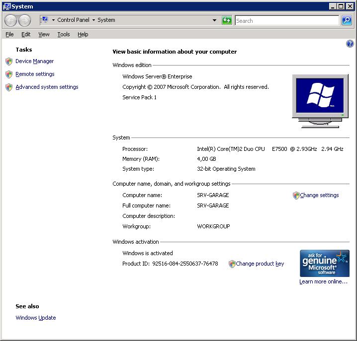

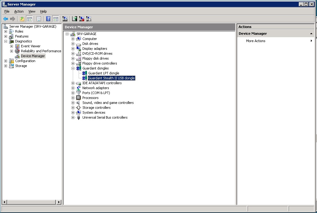

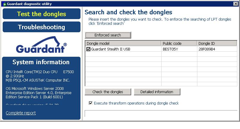

			<description><![CDATA[<p>Из свежего опыта:<br />Железка: Digi AnywhereUSB/5 MHC.</p><p>ОС Windows Server Enterprise в списке оборудования ключ &quot;видит&quot;.<span class="postimg"><a class="fancybox fancybox.image" rel="group" href="https://forum.guardant.ru/uploads/legacy/0/3500/3609/p1bde4mg411o8n1vosumv19qp1jp61.jpg"><img class="fb_img" src="https://forum.guardant.ru/uploads/legacy/0/3500/3609/thumb/p1bde4mg411o8n1vosumv19qp1jp61.jpg" alt="" /></a></span></p><p>Но софт и Guadrant Driver Configuration из Панели управления работать с ним отказываются - не видят никак.</p>]]></description>
			<pubDate>Tue, 11 Apr 2017 09:12:10 +0000</pubDate>
			<guid>https://forum.guardant.ru/post/3609/#p3609</guid>

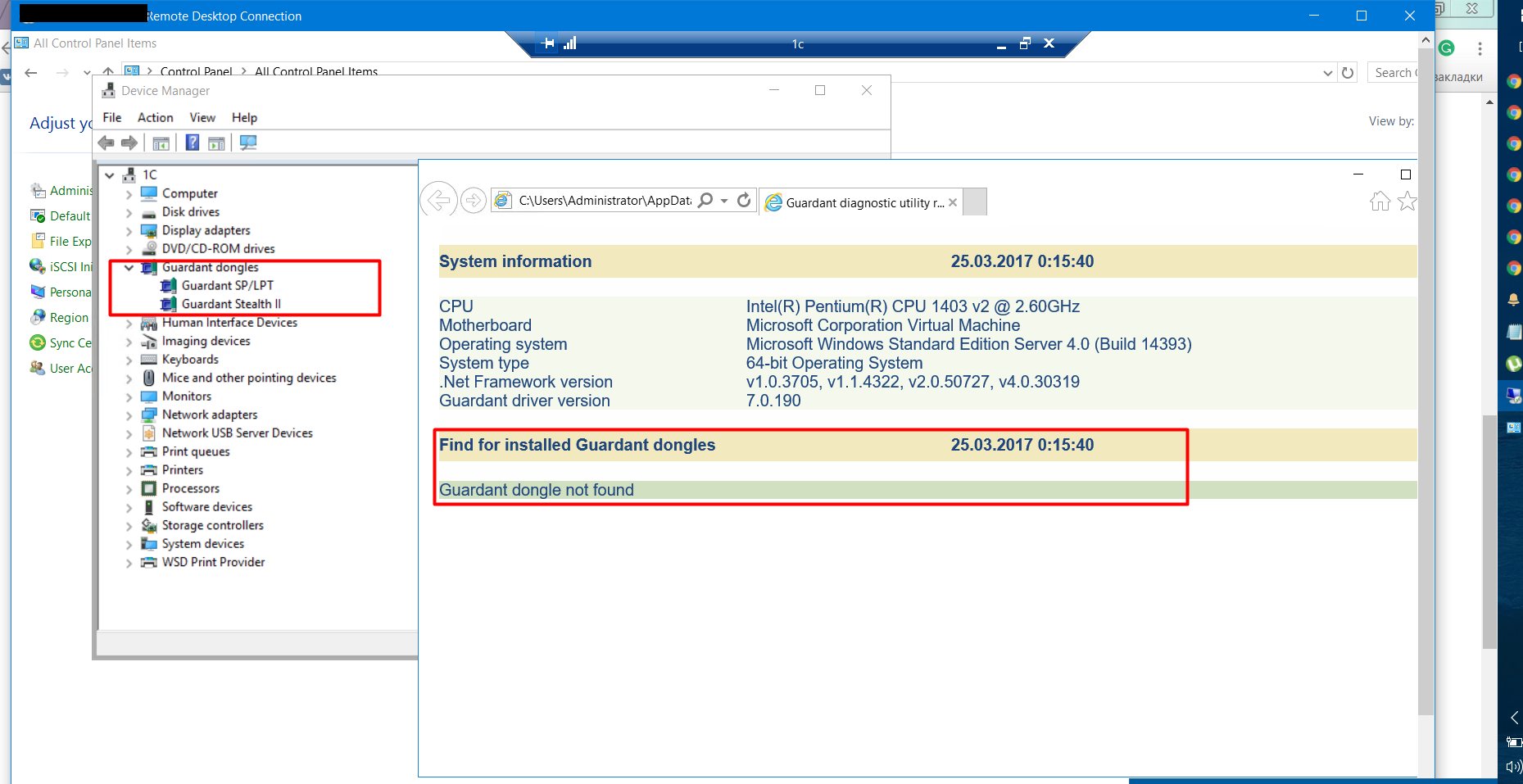

			<description><![CDATA[<div class="quotebox"><cite>RGudkov пишет:</cite><blockquote><p>Иными словами, ситуация безвыходная?</p></blockquote></div><p>С этой железкой - скорее всего да.</p><p>Хотя возможно еще обратиться к разработчику защищенного приложения чтобы заменить имеющийся Stealth II на ключ современной модели (что тоже не дает 100% гарантии нормального проброса этим хабом, но шанс есть) или ключ с возможностью раздачи лицензий по ЛВС.</p>]]></description>

			<description><![CDATA[<div class="quotebox"><cite>Антон Тихиенко пишет:</cite><blockquote><div class="quotebox"><cite>RGudkov пишет:</cite><blockquote><p>AgeStar LB4-G</p></blockquote></div><p>Мы тестировали LB3, и если ключи современных моделей он хоть как то пробрасывает, то Stealth II уже никак.</p></blockquote></div><p>Иными словами, ситуация безвыходная?</p>]]></description>
