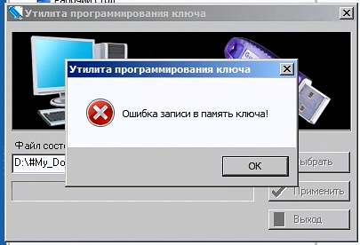

			<description><![CDATA[<p>Ключ с севшей батарейкой лишается функций ограничения по времени. В остальном же он остается рабочим ключом. Прошивка такого ключа возможна. На скриншоте видно, что для прошивки вы используете не штатные средства Guardant. Рекомендуем воспользоваться для прошивки ключа мастером лицензирования и автоматической защиты, или утилитой GrdUtil.</p>]]></description>

			<description><![CDATA[<p><span class="postimg"><a class="fancybox fancybox.image" rel="group" href="https://forum.guardant.ru/uploads/legacy/0/3000/3302/p1asjllih41eo91758glm1cs81vol1.PNG"><img class="fb_img" src="https://forum.guardant.ru/uploads/legacy/0/3000/3302/thumb/p1asjllih41eo91758glm1cs81vol1.PNG" alt="" /></a></span>Возможна ли прошивка ключа с севшей батарейкой?</p>]]></description>

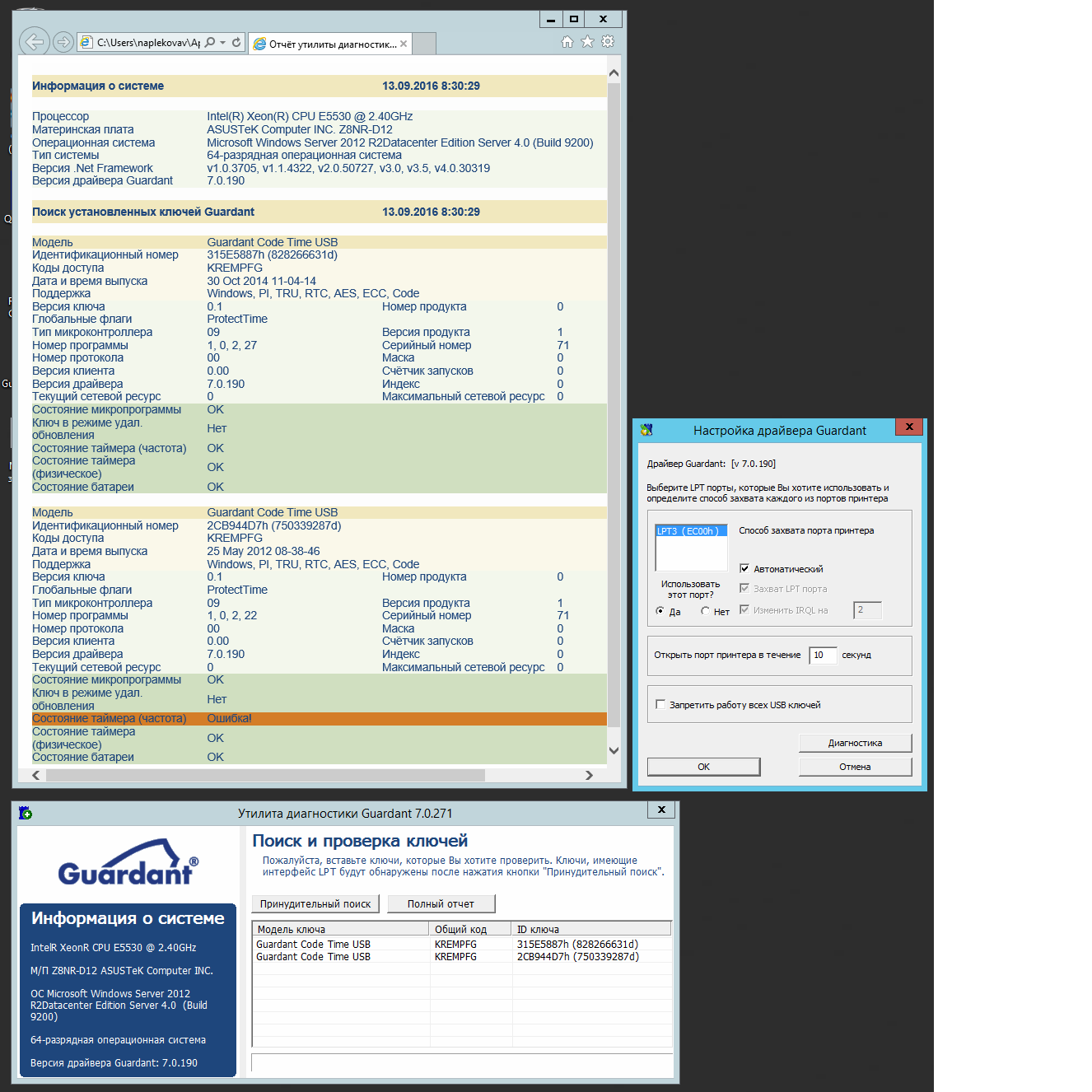

			<description><![CDATA[<p>Данная строка говорит о том, что ресурс элемента питания ключа израсходован (села батарейка). Из отчета утилиты диагностики видно, что ключ выпущен в 2012 году. На источники питания наших ключей установлен гарантийный срок, равный одному году. Ресурс элемента питания может расходоваться по разному, но в среднем его хватает на 3 года.</p>]]></description>

			<description><![CDATA[<p>Состояние таймера (частота)&nbsp; -ошибка.<br />А о чем говорит эта строка в отчете диагностики?</p>]]></description>

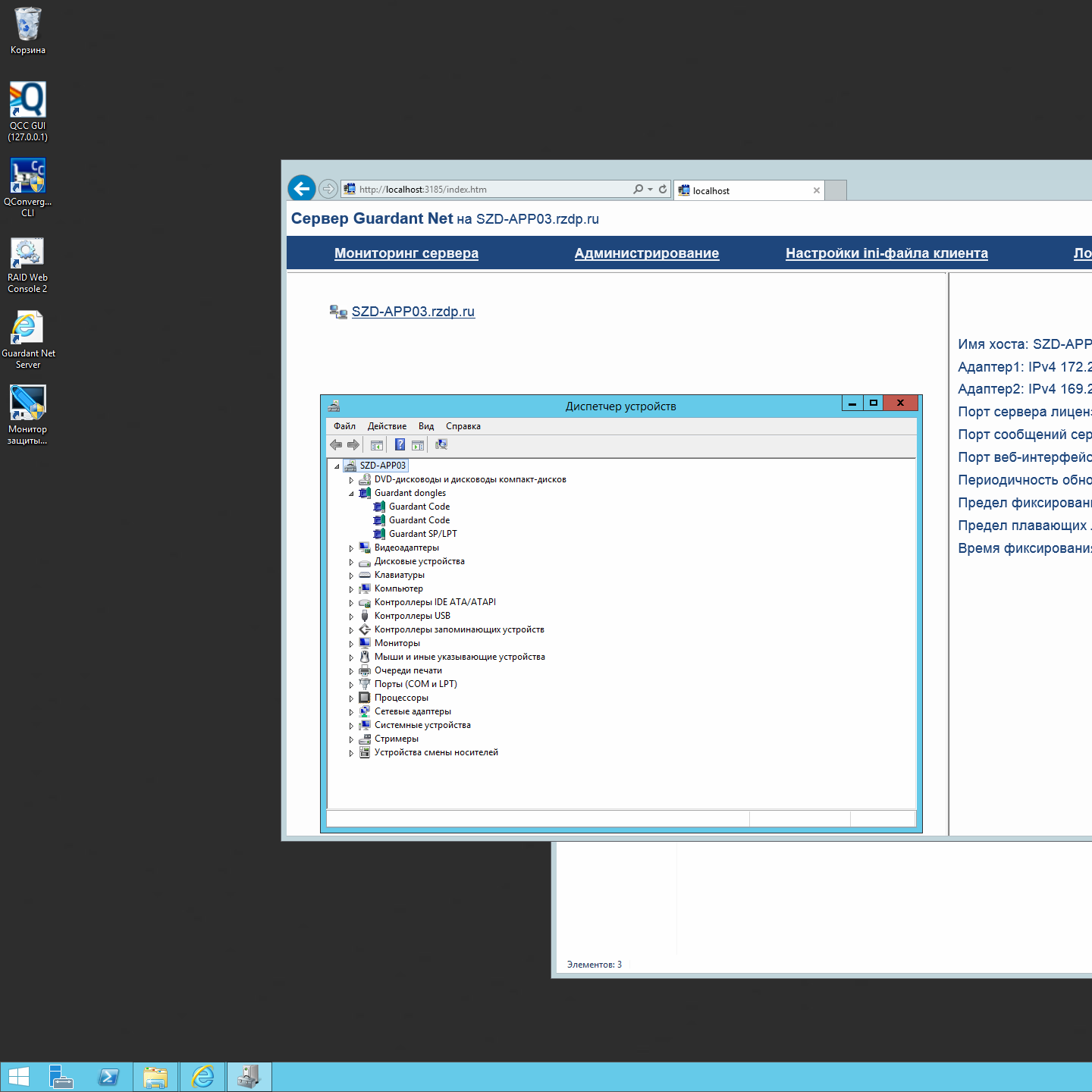

			<description><![CDATA[<p>Добрый день. Данные ключи не являются сетевыми. Не сетевые ключи не должны отображаться в веб интрефейсе сервера сетевых ключей Guardant Net.</p>]]></description>

			<description><![CDATA[<p><span class="postimg"><a class="fancybox fancybox.image" rel="group" href="https://forum.guardant.ru/uploads/legacy/0/3000/3298/p1asgj511u1ui51hceccu9qs12a71.png"><img class="fb_img" src="https://forum.guardant.ru/uploads/legacy/0/3000/3298/thumb/p1asgj511u1ui51hceccu9qs12a71.png" alt="" /></a></span></p><p>Прикрепил.</p>]]></description>

			<description><![CDATA[<p>Добрый День. Пришлите скриншот отчета&nbsp; утилиты диагностики целевого ключа(Пуск/Панель управления/Система и Безопасность/Драйверы Guardant/Кнопка &quot;Диагностика&quot;/Полный отчет).</p>]]></description>

			<description><![CDATA[<p><span class="postimg"><a class="fancybox fancybox.image" rel="group" href="https://forum.guardant.ru/uploads/legacy/0/3000/3295/p1asf2kv5mqhr80v832t3pt1.png"><img class="fb_img" src="https://forum.guardant.ru/uploads/legacy/0/3000/3295/thumb/p1asf2kv5mqhr80v832t3pt1.png" alt="" /></a></span>Добрый день!</p><p>http://localhost:3185/index.htm</p><p>При открытии веб формы не отображается информация о ключах. Почему?</p>]]></description>
