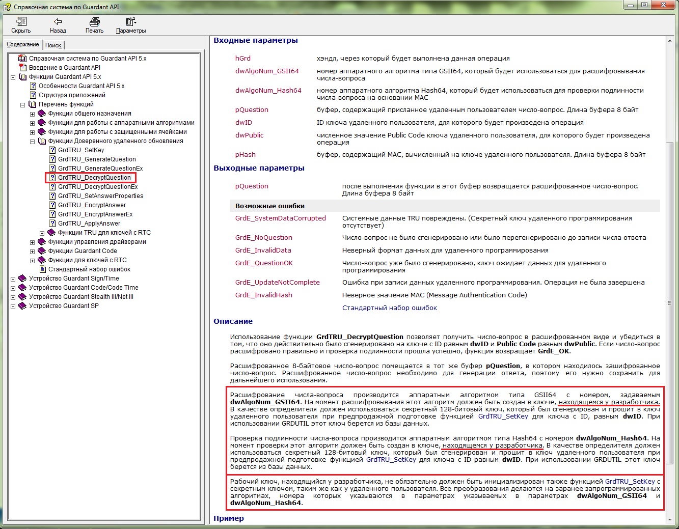

			<description><![CDATA[<div class="quotebox"><cite>Gambit пишет:</cite><blockquote><p>При вызове функции <strong>GrdTRU_DecryptQuestion </strong> происходит ошибка <em>GrdE_AlgoNotFound</em>.</p></blockquote></div><p>Это означает что в ключе <strong>на стороне разработчика</strong> нет записанного алгоритма GSII64 (параметр - <em>dwAlgoNum_GSII64</em>) и/или алгоритма Hash64 (параметр - <em>dwAlgoNum_Hash64</em>).<br /></p><div class="quotebox"><cite>Gambit пишет:</cite><blockquote><p>2. Не совсем понятно что за параметры <strong>dwAlgoNum_GSII64</strong>, <strong>dwAlgoNum_Hash64</strong>. Необходимые для этой функции более подробного описания.</p></blockquote></div><p><span class="postimg"><a class="fancybox fancybox.image" rel="group" href="https://forum.guardant.ru/uploads/legacy/0/500/832/p16prgos6t1o541lu6gld5o6g2l1.jpg"><img class="fb_img" src="https://forum.guardant.ru/uploads/legacy/0/500/832/thumb/p16prgos6t1o541lu6gld5o6g2l1.jpg" alt="" /></a></span></p><p><span class="bbu"><strong>Обратите внимание</strong></span> - как и написано в документации, данные алгоритмы обязательно должны быть прошиты в ключ только на стороне разработчика! В ключе на стороне клиента, для успешного выполнения удаленного обновления, достаточно прошитого (и естественно известного разработчику) 128-битового секретного ключа TRU.<br /></p><div class="quotebox"><cite>Gambit пишет:</cite><blockquote><p>1. Как можно устранить эту ошибку?</p></blockquote></div><p>Прошив в электронный ключ разработчика необходимые аппаратные алгоритмы, и корректно указав их номера в параметрах <em>dwAlgoNum_GSII64</em> и <em>dwAlgoNum_Hash64</em>.</p>]]></description>

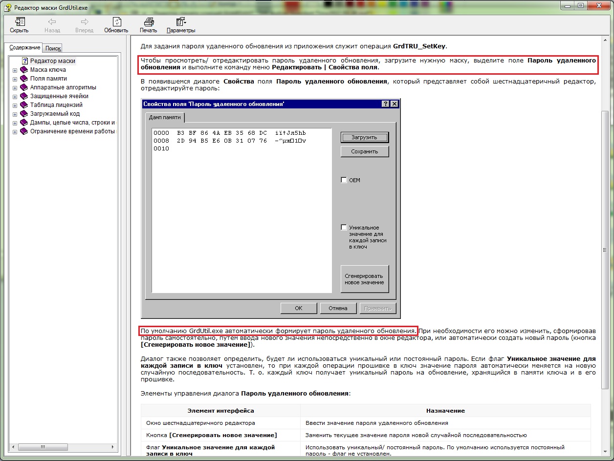

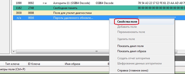

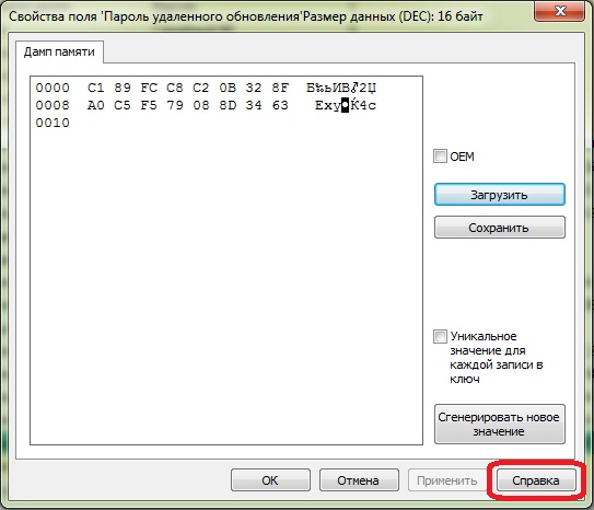

			<description><![CDATA[<p>Добрый день.<br /></p><div class="quotebox"><cite>Gambit пишет:</cite><blockquote><p>1. Для того чтобы обновление работало корректно, обязательно ли в <span class="bbu">аппаратный ключ guardant</span>&nbsp; записывать дескрипторы алгоритмов GSII64 и Hash64 ?</p></blockquote></div><p>Нет, не обязательно. Однако необходимо <strong>точно</strong> знать (использовать БД GrdUtil при первой прошивке (предпродажной подготовке) ключа, сохранять файлы масок или вести свою базу) какой пароль удаленного обновления записан в ключе на стороне клиента.<br /></p><div class="quotebox"><cite>Gambit пишет:</cite><blockquote><p>2. При использовании программы GrdUtil ключ шифрования для TRU указывается по умолчанию?&nbsp; &nbsp;Если да, то можно ли его изменить? Возможно ли каждому ключу назначить уникальный ключ шифрования TRU ?</p></blockquote></div><p>По всем вопросам - да. Подробно данные вопросы (и многие другие, связанные с работой GrdUtil) описаны во встроенной справке GrdUtil:<span class="postimg"><a class="fancybox fancybox.image" rel="group" href="https://forum.guardant.ru/uploads/legacy/0/500/797/p16pc7gotcd7t1ka21c9v9lg6qt1.jpg"><img class="fb_img" src="https://forum.guardant.ru/uploads/legacy/0/500/797/thumb/p16pc7gotcd7t1ka21c9v9lg6qt1.jpg" alt="" /></a></span><br /><span class="postimg"><a class="fancybox fancybox.image" rel="group" href="https://forum.guardant.ru/uploads/legacy/0/500/797/p16pc7hndup6s1q3kc851qpodi3.jpg"><img class="fb_img" src="https://forum.guardant.ru/uploads/legacy/0/500/797/thumb/p16pc7hndup6s1q3kc851qpodi3.jpg" alt="" /></a></span><br /><span class="postimg"><a class="fancybox fancybox.image" rel="group" href="https://forum.guardant.ru/uploads/legacy/0/500/797/p16pc7hv2om3v1jqr1f0m1fnc18se5.jpg"><img class="fb_img" src="https://forum.guardant.ru/uploads/legacy/0/500/797/thumb/p16pc7hv2om3v1jqr1f0m1fnc18se5.jpg" alt="" /></a></span><br />Также всю необходимую информацию по работе с нашими утилитами можно найти в <a href="https://www.guardant.ru/support/download/manual/">документации</a>.</p><p>Дополнительно хочу обратить внимание на тот факт, что удачно «скрестить» (т.е, например, генерировать число-вопрос на стороне клиента своей утилитой, а расшифровывать при помощи нашей) наши утилиты удаленного обновления с написанными самостоятельно, не удастся.</p>]]></description>
