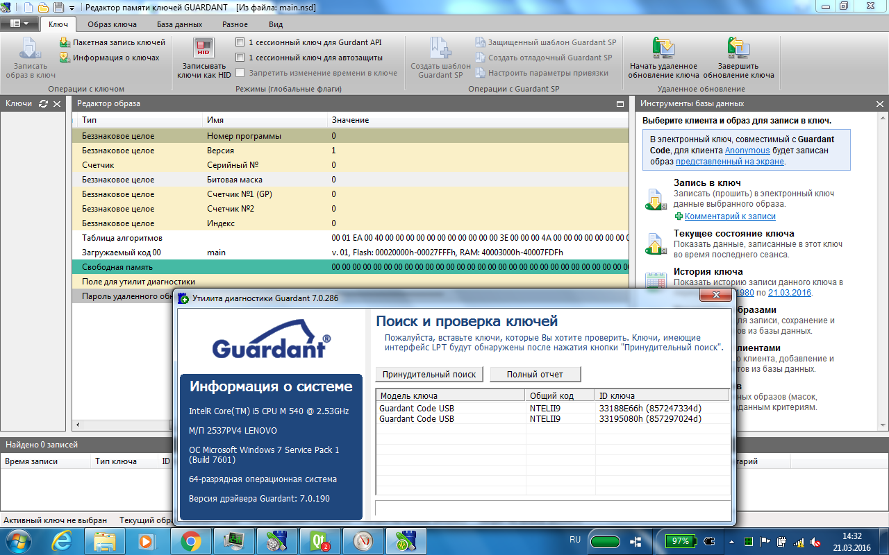

Re: GrdUtil не обнаруживает ключ для прошивки
Вставил 2 ключа. Оба не определяются. В средстве диагностики они видны ( на скриншоте так же присутствует ). Кнопочку обновить у списка ключей нажимал неоднократно ( в программе GrdUtil )
https://forum.guardant.ru/uploads/legacy/0/3000/3059/thumb/p1aecf6ecp65v10ueai16rp1jd11.png
