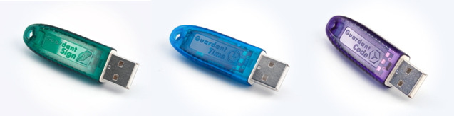

Внешне электронный ключ Guardant представляет собой USB устройство, на корпусе которого выдавлена модель ключа (или название организации разработчика).
Так выглядят современные модели электронных ключей Guardant:

Определить модель электронного ключа Guardant можно по названию и по цвету корпуса. У всех современных ключей семейства Guardant полное название модели рельефно отпечатано на корпусе: например Guardant Sign или Guardant Code. Также современные USB-ключи различаются цветом корпуса:
